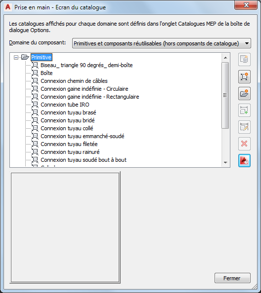

  2. Dans la boîte de dialogue Prise en main - Ecran du catalogue, sous Catalogue de composants, sélectionnez Primitives et composants réutilisables.
    Boîte de dialogue Prise en main - Ecran du catalogue pour les primitives
