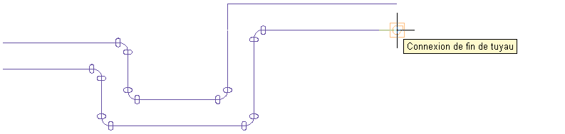

  4. Dans le dessin, sélectionnez la connexion de fin du tuyau au début de la conduite existante.
  5. Continuez de sélectionner des points le long de la conduite.

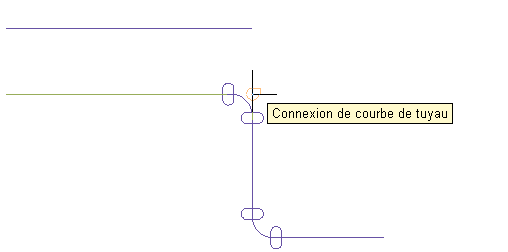

    Avertissement : Pour que le positionnement soit le plus précis possible, sélectionnez des points à chaque extrémité des segments de tuyau. Dans le cas de réductions à angle (coudes), sélectionnez uniquement la connexion de courbe du tuyau au niveau de l'intersection logique des traits d'axe de raccord, comme illustré dans l'exemple suivant.
    En ce qui concerne les coudes et les autres raccords à courbe, vous pouvez constater qu'une connexion de courbe du tuyau est affichée au niveau de l'intersection logique des traits d'axe de raccord. Vous avez ainsi la garantie que le tuyau est décalé correctement sur toute la longueur de la conduite.
