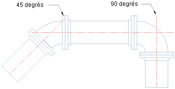

L'exemple suivant illustre le trait d'axe des coudes d'un tuyau en affichage 2D. Un coude est de 45 degrés et l'autre de 90 degrés.
Trait d'axe d'un tuyau en affichage 2D
