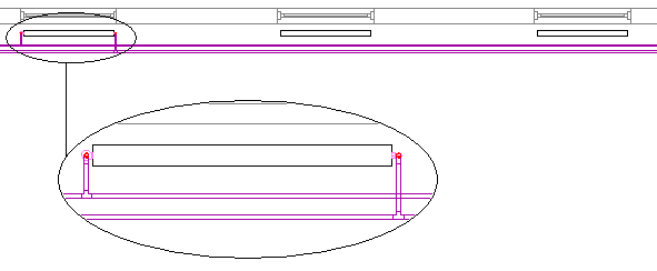

  1. Ajoutez des robinets aux connexions d'un radiateur (le radiateur source) et créez des branchements connectant le radiateur à un ensemble de tuyaux parallèles d'aller et de retour.
  2. Sélectionnez le radiateur source.
  3. Cliquez dessus avec le bouton droit de la souris, puis choisissez Connecter plusieurs composants.
  4. Sélectionnez un ou plusieurs radiateurs cible et appuyez sur la touche Entrée.

    Les radiateurs cible sont connectés aux tuyaux parallèles à l'aide des types de robinets et des propriétés de branchements copiés du radiateur source. Les règles suivantes s'appliquent :
    • Les robinets et branchements existants sont supprimés du radiateur cible avant que celui-ci soit connecté.
    • Les robinets du radiateur source sont copiés sur le radiateur cible.
    • Les préférences de routage issues des branchements du radiateur source sont utilisées pour la création des branchements du radiateur cible.
    • Le radiateur cible est connecté aux mêmes tuyaux parallèles que le radiateur source. Si les tuyaux parallèles du radiateur source ne sont pas parallèles au radiateur cible, ce dernier est connecté au groupe de tuyaux parallèles le plus proche, situé à distance raisonnable du radiateur.
    • Les connexions du radiateur source sont reliées aux connexions du radiateur cible. Par exemple, le robinet et les branchements reliés à la connexion inférieure gauche du radiateur source seront copiés sur la connexion inférieure gauche du radiateur cible. S'il n'existe pas de correspondance directe entre chaque connexion des radiateurs source et cible, le logiciel recherche la meilleure correspondance possible. Si aucune correspondance n'est trouvée, l'une des connexions du radiateur cible risque de ne pas être connectée.
    • Les connexions entre les systèmes spécifiés pour les tuyaux parallèles sont conservées, dans la mesure du possible. Par exemple, si le système de tuyauterie Eau chaude - Retour est connecté au côté droit du radiateur source, le système de tuyauterie Eau chaude - Retour sera également connecté au côté droit du radiateur cible.
    • Il est possible d'ajuster la connexion à un radiateur cible, même si la distance entre les tuyaux parallèles et la cible n'est pas identique à celle du radiateur source.
    • Dans certaines situations, la connexion d'un radiateur cible est impossible.
