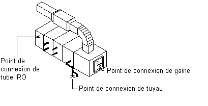

  2. Pour ajouter des points sur votre modèle en vue de localiser facilement les connexions, entrez un point, puis appuyez sur la touche Entrée et, à l'aide de la fonction d'accrochage aux objets, sélectionnez le centre d'une connexion sur le modèle 3D.
    Ajoutez des objets de point AutoCAD au centre de toutes les connexions. Cela vous permet d'utiliser le mode d'accrochage aux noeuds afin de sélectionner les points de connexion lorsque vous leur affectez les connexions.
