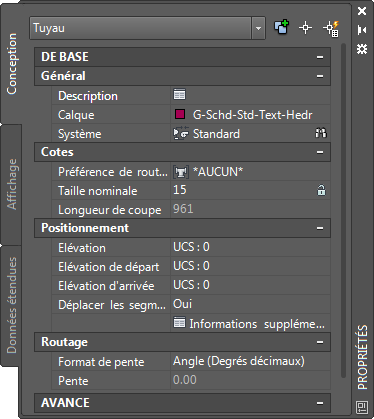

A propos des propriétés de base des tuyaux (mode de modification)
Définit les propriétés de l'onglet Conception de la palette des propriétés que vous utilisez afin de modifier le système de tuyauterie.
L'onglet Conception est divisé en deux sections : De base et Avancé.
Les propriétés de base sont développées par défaut. Les propriétés affichent la dernière valeur stockée.
Remarque : Dans les tableaux suivants, les propriétés relatives aux schémas de tuyauterie inclinés sont précédées d'un astérisque (*). Les propriétés relatives aux tuyaux flexibles sont précédées de deux astérisques (**) et ne sont disponibles qu'en cas d'ajout de tuyau flexible.
Général Description
Description
Décrit l'objet (facultatif)
Calque
Spécifie le style de calque de l'objet sélectionné
Système
Spécifie la définition de système de l'objet sélectionné
Cotes Description
Préférence de routage
Spécifie la préférence de routage de l'objet tuyau sélectionné
Taille nominale
Spécifie la taille de la préférence de routage de l'objet sélectionné.
Verrouillage de la taille
Permet d'éviter les modifications de la taille nominale lors de la modification du routage de tuyaux
Longueur de coupe
Spécifie la valeur rapportée de la longueur du tuyau
Position Description
Elévation
Spécifie l'élévation de l'objet de tuyau
Elévation de départ
Elévation d'arrivée
Spécifie l'élévation aux points de départ et d'arrivée du segment de tuyau
Elévation de départ/arrivée sur la palette des propriétés
Déplacer les segments attachés
Permet de spécifier si les segments de tuyau attachés sont déplacés en cas de modification de l'emplacement du composant sélectionné (par défaut, Oui)
Informations supplémentaires
Cliquez sur pour ouvrir la fiche de travail Emplacement.
Routage Description
*Format de pente
Affiche le format de pente actuel (non modifiable)
*Pente
Spécifie la valeur de pente du segment de tuyau actuel (non modifiable)
