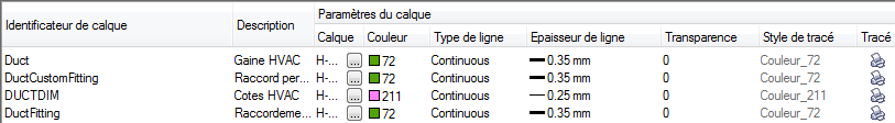

A propos des styles d'identificateurs de calques et des identificateurs de calques
Chaque norme de calque correspond à un style d'identificateur de calque. Celui-ci contient un jeu d'identificateurs de calques. Les identificateurs de calques associent des objets à des calques donnés dont les noms répondent aux spécifications de la norme. Lorsque vous ajoutez un objet à votre dessin, le logiciel le place automatiquement dans le calque qui lui a été attribué dans le style d'identificateur en cours. Ce processus est appelé identification de calque.
Identificateurs de calques pour les gaines et les raccords de gaines
