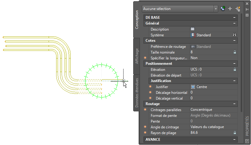

A propos de la spécification de cintrages parallèles dans une conduite de tube IRO
La palette des propriétés fournit deux options de configuration des cintrages parallèles : rayon concentrique ou fixe. Ces options vous permettent de spécifier le type de rayon de courbure en vue d'une utilisation dans une conduite de tube IRO parallèle.
Spécification de cintrages parallèles dans une conduite de tube IRO
Concentrique
Concentrique applique le rayon de cintrage uniquement au tube IRO de ligne de base. AutoCAD MEP calcule automatiquement les valeurs correctes de rayon interne, central et extérieur pour s'assurer que tous les rayons suivent les normes de 16", 24", 32" et 40", pour chaque cintrage de tube IRO.
Concentrique
Rayon fixe
Rayon fixe utilise la valeur de rayon de cintrage spécifiée pour tous les coudes dans la conduite de tube IRO parallèle. Les coudes dans la conduite de tube IRO utilisent leurs valeurs de rayon prédéfinies et ne sont pas ajustées. Pour le routage de rayon fixe, tous les rayons de cintrage sont de 16".
