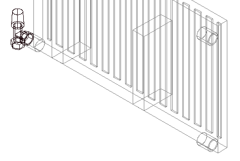

La poignée d'alignement
permet de connecter une pièce à vues multiples à un autre objet en alignant leurs connexions et en définissant la pièce à vues multiples sur l'orientation adéquate. La poignée d'alignement vous permet de déplacer avec précision un robinet de radiateur vers un autre côté du radiateur.
Ce type de poignée s'affiche uniquement sur une connexion de pièce à vues multiples lorsque vous pouvez déplacer ou réaligner la pièce à vues multiples sans impact sur les autres connexions. Sinon, utilisez la poignée d'emplacement

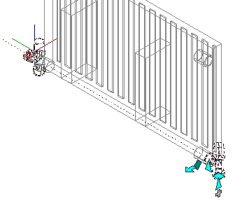

Pour placer un robinet sur une autre connexion et conserver l'alignement
Cela a pour effet de déplacer la pièce à vues multiples tout en conservant l'alignement avec la position d'origine.
