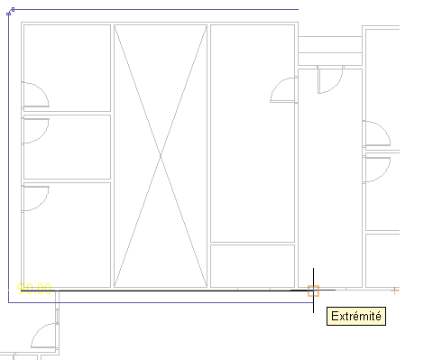

  3. Dans le dessin, sélectionnez un point de la géométrie.
    Pour sélectionner des points de la géométrie, pensez à utiliser le mode d'accrochage aux objets ou les outils d'accrochage d'AutoCAD MEP.
  4. Continuez de sélectionner des points le long de la géométrie.
