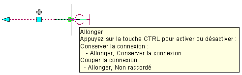

Pour modifier la longueur des lignes schématiques
Vous pouvez modifier la longueur de segments de ligne schématique à l'aide des poignées d'extension . Ces poignées permettent de conserver l'angle défini pour les segments, ce qui facilite la modification de la longueur des segments de ligne schématique déjà disposés.
Si vous utilisez la poignée d'extension située au niveau d'une extrémité raccordée à un autre objet, vous devez indiquer si vous souhaitez conserver la connectivité entre les objets.
Segment de ligne schématique non connecté
Segment de ligne schématique connecté
  1. Sélectionnez le segment de ligne schématique.
  2. Cliquez sur la poignée d'extension située au niveau de l'extrémité à modifier.
  3. Si le segment est relié à un autre objet au niveau de l'extrémité sélectionnée, indiquez si vous souhaitez conserver la connectivité et, le cas échéant, la méthode appropriée :
    Pour... Action...
    conserver la connectivité en ajustant uniquement les raccords et les segments schématiques et conserver l'emplacement actuel des composants Passez à l'étape suivante.
    conserver la connectivité en ajustant tous les objets, y compris les composants Appuyez sur la touche Ctrl.
    supprimer la connectivité Appuyez sur la touche Ctrl.
  4. Spécifiez la longueur du segment :
    Pour... Action...
    longueur totale Appuyez sur la touche Tab pour activer le champ de saisie, puis spécifiez la nouvelle longueur.
    différence entre la longueur actuelle et la nouvelle longueur commencez à étendre ou à réduire la longueur du segment en déplaçant le curseur, puis indiquez la différence de longueur dans le champ de saisie actif par défaut.
    nouveau point d'arrivée Déplacez la poignée jusqu'au point correspondant à la nouvelle extrémité, puis cliquez dans la zone de dessin.
    Remarque : Pour utiliser les champs de saisie de cote, la fonction de saisie dynamique ( dans la barre d'état de l'application) et le paramètre de saisie de cote du dessin doivent être activés (c'est le cas par défaut). Si vous les avez désactivées, vous pouvez indiquer la nouvelle longueur en déplaçant le curseur et en cliquant sur le point d'extension dans le dessin ou en saisissant les coordonnées correspondantes dans la fenêtre de commande.
