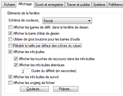

Pour définir les informations affichées dans les info-bulles d'AutoCAD MEP
  1. Cliquez sur Options.
  2. Dans la boîte de dialogue Options, cliquez sur l'onglet Affichage.
  3. Sous Eléments de fenêtre, spécifiez les options d'info-bulles souhaitées.
    Vous pouvez également définir la couleur, la taille et la transparence des info-bulles.
