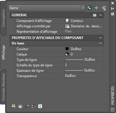

L'onglet Affichage de la palette des propriétés contrôle directement les propriétés graphiques des objets d'un dessin AutoCAD MEP.
Onglet Affichage présentant les propriétés d'affichage de gaine
Dans l'onglet Affichage de la palette des propriétés, cliquez sur (Sélectionner des composants), puis cliquez sur un objet de la zone de dessin pour modifier les propriétés d'affichage.
