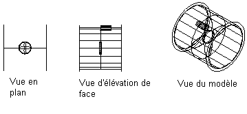

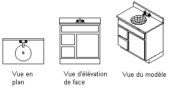

Différentes vues d'un composant mécanique
Différentes vues d'un composant électrique
Différentes vues d'un composant de plomberie
