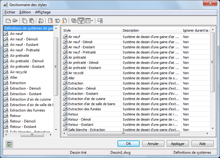

Les systèmes sont basés sur des styles et sont, dès lors, accessibles à partir du gestionnaire des styles.
systèmes de gaines
Les systèmes sont chargés par le biais de gabarits AutoCAD MEP. Si vous n'utilisez pas de gabarit AutoCAD MEP, vous pouvez importer des définitions de système à partir d'autres dessins à l'aide du gestionnaire des styles. Vous trouverez des définitions de système supplémentaires dans le fichier System Definitions.dwg, lequel se trouve dans le dossier suivant : \ProgramData\Autodesk\MEP <version>\fra\Styles.
