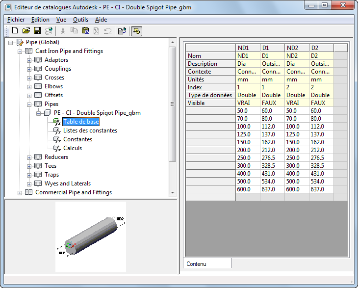

Les raccords de ces catégories sont regroupés en fonction du type de connexion (filetée, par exemple). L'exemple suivant illustre le catalogue des composants en fonte.
Catalogue de composants de tuyaux pour les composants en fonte

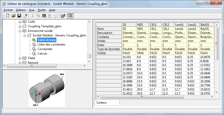

Chaque répertoire de tuyau du profil global comporte les raccords couramment utilisés pour ce type de tuyau. Les raccords de tuyauterie sont généralement triés par type de composant, type de connexion et pression nominale. L'exemple suivant présente une structure de répertoire correspondant à un manchon emmanché-soudé de classe 3000.
Manchons du catalogue de tuyaux
