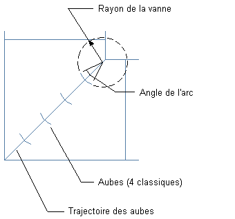

    rayon rayon de cintrage des aubes
    angle de l'arc détermine la taille de l'arc de l'aube par rapport au chemin circulaire définissant l'aube ; par exemple, la valeur 45 degrés correspond à 1/8 du chemin circulaire.
    nombre d'aubes désigne le nombre total d'aubes à ajouter à chaque raccord ; les aubes sont espacées régulièrement le long de la trajectoire des aubes.

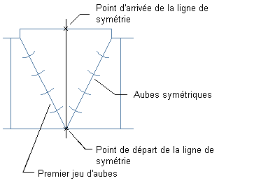

    copie miroir des aubes actuelles pour les tés, crée une copier miroir du premier jeu d'aubes autour de la ligne spécifiée
    conserver la trajectoire des aubes affiche la trajectoire des aubes sur le raccord ; choisissez Non pour ne pas l'afficher
  4. Lorsque vous êtes invité à sélectionner un point de départ, spécifiez le coin intérieur du raccord.
  5. Signalez le coin extérieur du raccord comme point d'arrivée de la trajectoire des aubes.

  6. Si vous copiez des aubes en miroir, précisez les points de départ et d'arrivée de la ligne de symétrie.
    Un deuxième jeu d'aubes est ajouté au té.
