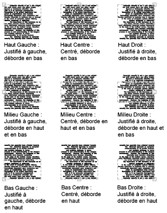

Justifier
Détermine la justification et le flux du texte, qu'il soit nouveau ou sélectionné, par rapport à son contour. La justification actuelle est appliquée au nouveau texte. Le texte est justifié dans le rectangle désigné en fonction des paramètres de justification et d'un des neuf points de justification du rectangle. Le point de justification dépend du premier point utilisé pour désigner le rectangle. Le texte est centré, justifié à gauche ou justifié à droite, en fonction des contours droit et gauche du texte. Les espaces entrés en fin de ligne font partie du texte et ont un impact sur la justification de la ligne. Le flux de texte permet de définir si le texte est aligné à partir du milieu, du haut ou du bas du paragraphe, en fonction des contours de texte supérieur et inférieur.
Options de justification
Option
Signification
HG
En haut, à gauche
TC
En haut, au centre
HD
En haut, à droite
MG
Au milieu, à gauche
MC
Au milieu, au centre
MD
Au milieu, à droite
BG
En bas, à gauche
BC
En bas, au centre
BD
En bas, à droite
Les illustrations suivantes indiquent chaque option de justification.
