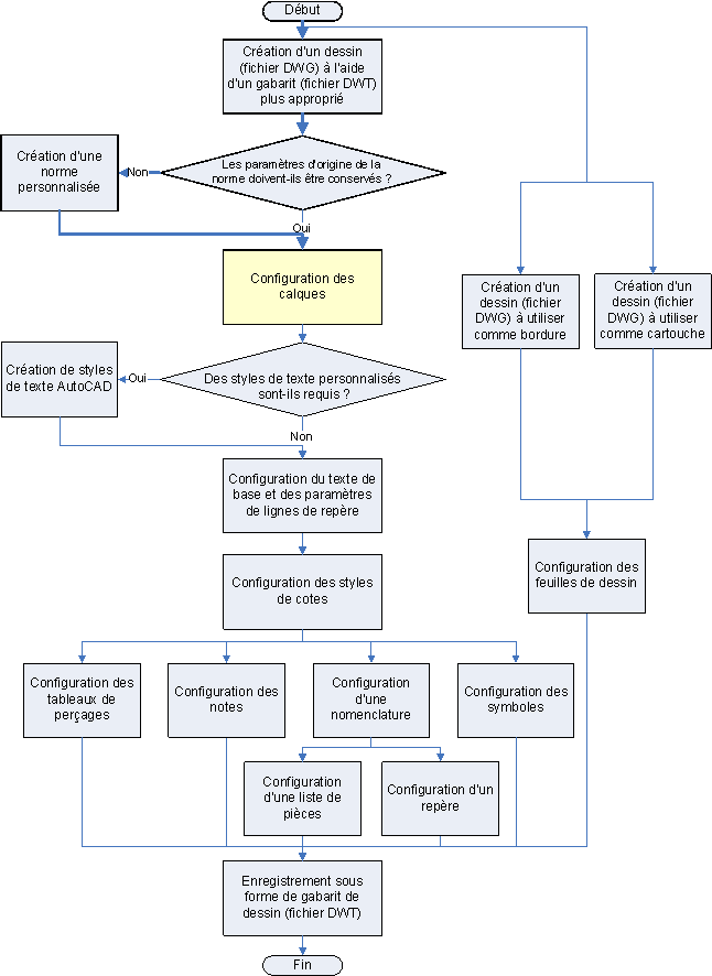

La société XYZ, qui utilise AutoCAD depuis de nombreuses années, possède des directives sur l'utilisation des calques. Elle souhaite que les calques AutoCAD Mechanical suivent ces mêmes directives.
Renommer les calques
La société XYZ modifie la convention d'attribution de nom "AM_" en fonction des noms qu'elle utilise. Par ailleurs, les propriétés de couleur, de type de ligne et d'épaisseur de ligne de certains calques sont différentes, ce qui nécessite de modifier les valeurs par défaut.
