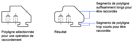

Vous pouvez appliquer un congé à tous les sommets d'une polyligne simultanément.
Remarque :
Seuls les segments suffisamment longs pour prendre en compte le congé sont raccordés.

Entrez P pour polyligne.

Sélectionnez la polyligne.
