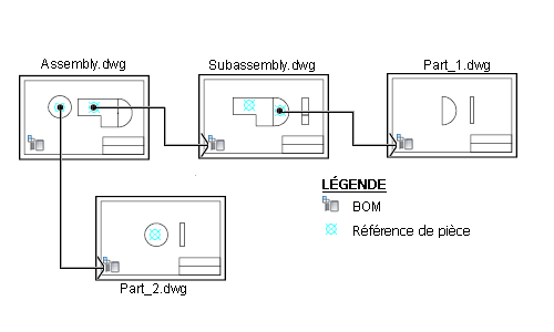

Dans ce flux de travail, vous dessinez les pièces dans le dessin d'ensemble. Les pièces sont également disponibles dans leurs propres fichiers dessin. Dans le dessin d'ensemble, vous placez des références de pièces sur les pièces. Après cela, au lieu de spécifier les propriétés de composant de la référence de pièce, vous y attachez la nomenclature du dessin de pièce.
Dans le dessin de pièce, vous spécifiez les propriétés de composant de la pièce dans la boîte de dialogue Propriétés de l'ensemble (à l'aide de la commande AMPARTREFEDIT). La référence de pièce dans le dessin d'ensemble récupère automatiquement les propriétés de composant du dessin de pièce qui, à son tour, met à jour la nomenclature du dessin d'ensemble.
Comme le flux de travail Attachement-X, le flux de travail Attachement de la nomenclature n'est pas limité à un scénario de type ensemble - pièce. Vous pouvez également attacher la nomenclature d'un dessin de sous-ensemble à une référence de pièce dans le dessin d'ensemble. Dans la nomenclature du dessin d'ensemble, le sous-ensemble s'affiche sous la forme d'un élément extensible. Lorsque vous développez le sous-ensemble, ses pièces sont présentées sous ce dernier. Vous pouvez créer une hiérarchie d'ensembles et de pièces à l'aide de cette méthode.
