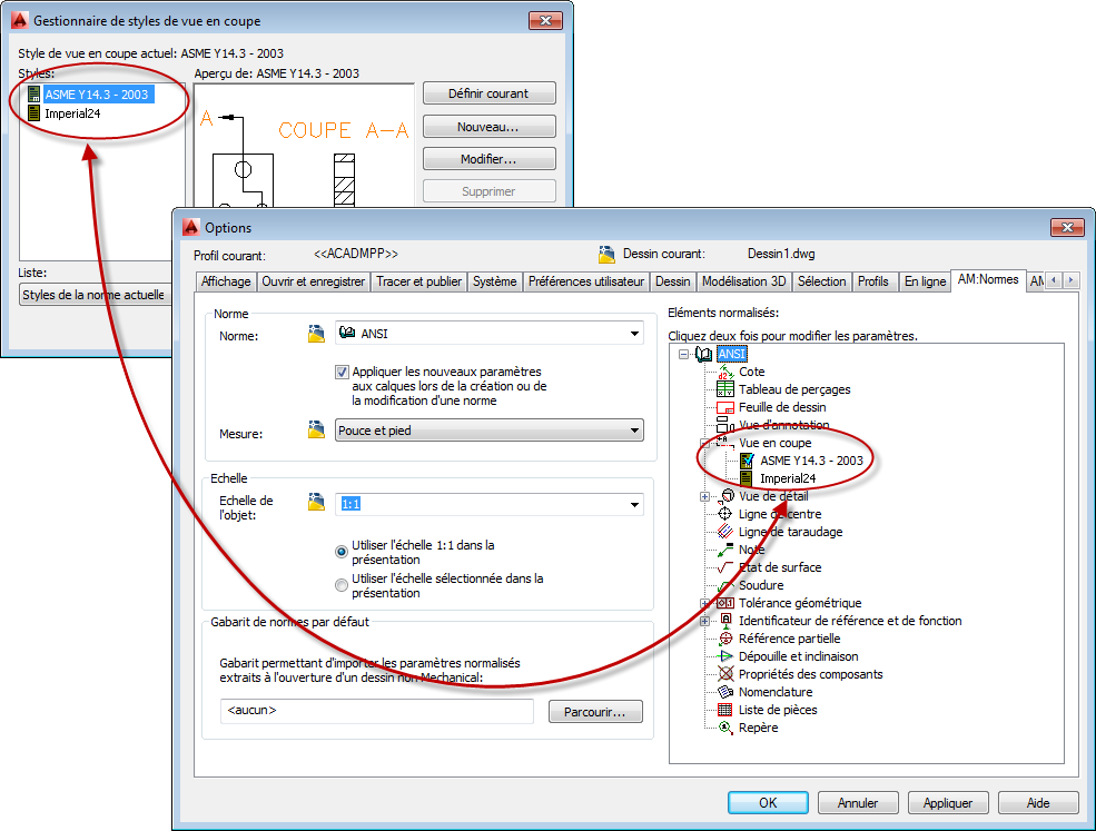

Les paramètres qui contrôlent l'apparence des objets AutoCAD Mechanical sont enregistrés dans un ensemble nommé de paramètres, la norme de dessin. Les styles de vue en coupe sont enregistrés avec la norme de dessin et sont considérés comme des révisions de la norme de dessin.
Les styles de vue en coupe AutoCAD sont indiqués par l'icône . Les styles de vue en coupe AutoCAD Mechanical sont indiqués par l'icône . Seuls les styles de vue en coupe d'AutoCAD Mechanical peuvent hériter des paramètres du texte et de la ligne de repère des paramètres principaux de la norme de dessin.
Remarque : Si vous enregistrez un dessin au format AutoCAD Mechanical 2013, les styles de vue en coupe AutoCAD Mechanical sont convertis en styles de vue en coupe AutoCAD.
Lorsque la taille du texte des étiquettes de ligne de coupe et de vue en coupe est définie sur l'option "Selon NomDeLaNormeDeDessinCourante", elle est automatiquement supérieure d'une taille par rapport au paramètre principal de hauteur de base. La taille des étiquettes de ligne de coupe et de vue en coupe devient supérieure à celle du texte de cote, de note et de symbole. Lorsque vous modifiez les paramètres principaux, la taille du texte des étiquettes de ligne de coupe et de vue en coupe est automatiquement mise à jour.
Les nouveaux styles de vue en coupe que vous créez dans le Gestionnaire de styles de vue en coupe sont créés en tant que styles de vue en coupe AutoCAD. Jamais ils ne sont créés en tant que styles de vue en coupe AutoCAD Mechanical. Les styles de vue en coupe AutoCAD Mechanical font partie de la norme de dessin et sont créés automatiquement.
