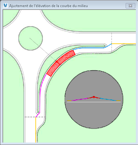

Le diagramme Propriétés du carrefour giratoire permet d'expliciter la terminologie. Sélectionnez le bouton Diagramme pour l'afficher et cliquez à nouveau dessus pour le masquer. La présentation du diagramme change lorsque vous cliquez dans les différents champs afin de refléter le paramètre sélectionné.
Exemple de diagramme
