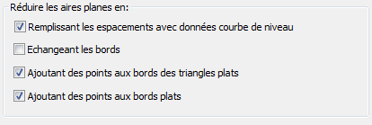

Lorsque vous ajoutez des courbes de niveau à une définition de surface, la boîte de dialogue Ajouter des données de courbe de niveau propose les paramètres par défaut permettant de réduire des aires planes, comme indiqué dans la figure 6.
Figure 6 : paramètres par défaut lors de l'ajout des données des courbes de niveau
Si vous ajoutez simultanément toutes les données des courbes de niveau, utilisez les trois paramètres par défaut indiqués dans la figure 6 afin de modifier les courbes de niveau et créer une surface plus précise. Ces options d'AutoCAD Civil 3D permettent de corriger les aires planes en vérifiant les altitudes voisines, en interpolant les nouveaux points et en subdivisant les triangles.
Si vous ajoutez les données des courbes de niveaux en deux ou plusieurs lots, désactivez les cases correspondant aux premiers lots. Ainsi, les courbes de niveau ne seront pas modifiées d'après des données incomplètes. Lorsque vous ajoutez le dernier lot de données, cochez les trois cases pour corriger les courbes de niveau en fonction du jeu de données complet.
