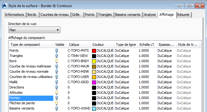

  1. Dans l'onglet Paramètres de la fenêtre d'outils, développez l'ensemble des styles de surface et cliquez deux fois sur le style de courbe de niveau de terrain existant.
  2. Dans l'onglet Affichage, cliquez sur les icônes représentant une ampoule pour désactiver les composants Courbes de niveau maîtresses et Courbes de niveau normales.
  3. Activez la visibilité des altitudes et des flèches de pente à l'aide des icônes représentant une ampoule, comme illustré dans la figure 7. Laissez la courbe de niveau du bord visible.
    Figure 7 : activation des altitudes et flèches de pente
Le dessin affiche maintenant les bords, les différences d'altitude (indiquées en couleur) et les flèches de direction de pente, comme illustré dans la figure 8. Les lignes de courbe de niveau ne sont plus visibles. Ces modifications soulignent les composants activés pour le style de surface Finish Grade.
Figure 8 : couleurs d'altitude et flèches de pente en vue d'une présentation
