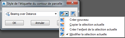

  1. Sélectionnez une étiquette, puis cliquez avec le bouton droit de la souris et sélectionnez Modifier le style d'étiquette.
  2. Comme illustré à la figure 12, cette opération ouvre la boîte de dialogue Style de l'étiquette <Objet>, qui vous permet d'exécuter plusieurs commandes pour créer un style, copier un style existant ou un style enfant, ou encore modifier le style sélectionné.
    Remarque :
    L'éditeur du style d'étiquette est accessible via l'option Modifier la sélection actuelle.
Figure 12 : Boîte de dialogue d'accès aux outils de modification du style d'étiquette
