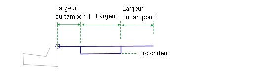

Cet élément de profil type permet d'insérer des liens définissant un trottoir en béton avec boulevards facultatifs.
Le point d'association se situe sur le bord intérieur de la zone tampon intérieure.
Remarque : toutes les cotes sont indiquées en mètres ou en pieds, sauf indication contraire. Toutes les pentes sont exprimées sous la forme x:y (par exemple, 4 : 1), sauf si elles sont exprimées en pourcentage avec un signe %.
Paramètre |
Description |
Type |
Par défaut |
Côté |
Indique le côté vers lequel l'élément de profil type est inséré |
Gauche / Droite |
Droite |
Largeur |
Largeur du trottoir en béton |
Numérique, positif |
1.8 m 6.0 pieds |
| Profondeur |
Profondeur du trottoir en béton |
0.1 m 0.333 pied |
Largeur du tampon 1 |
Largeur de la zone tampon intérieure |
0 pied, m |
Largeur du tampon 2 |
Largeur de la zone tampon extérieure |
0 pied, m |
Cette section répertorie les paramètres de l'élément de profil type pouvant être mis en correspondance avec un ou plusieurs objets cibles. Pour plus d'informations, reportez-vous à la rubrique Pour définir les cibles de projet 3D.
Paramètres cible : aucun.
Aucun.
Les liens du trottoir et de la zone tampon intérieure/extérieure sont insérés vers l'extérieur depuis le point d'association sur une pente horizontale. Les zones tampon peuvent être omises en définissant leur largeur sur zéro.
En mode d'édition, cet élément de profil type dessine la zone tampon et le trottoir selon les paramètres d'entrée spécifiés.
