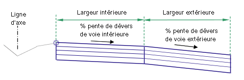

Cet élément de profil type crée une représentation de lignes de profil en travers des voies de circulation pour une route à dos brisé, sur laquelle les voies extérieures et intérieures ont des pentes descendantes différentes.
Cet élément de profil type est utilisé pour les voies intérieures sur routes divisées, à dos brisé. La structure de la chaussée suit les normes décrites dans la rubrique "Structure de chaussée des lignes de profil en travers revêtues" de l'aide du manuel d'utilisation d'AutoCAD Civil 3D.
Le point d'association se situe sur le bord intérieur de la voie sur la surface finale. Le composant peut être attaché au côté droit ou au côté gauche.
Remarque : toutes les cotes sont indiquées en mètres ou en pieds, sauf indication contraire. Toutes les pentes sont exprimées sous la forme x:y (par exemple, 4 : 1), sauf si elles sont exprimées en pourcentage avec un signe %.

Cet élément de profil type crée un jeu de voies intérieures et de voies extérieures qui peuvent avoir différentes pentes. Les voies intérieures sont insérées vers l'extérieur à partir du point d'association à l'aide de la pente de dévers de la voie intérieure. Si le dévers n'est pas défini sur une abscisse curviligne, la valeur Pente par défaut intérieure est utilisée. Les voies extérieures sont insérées vers l'extérieur à partir de l'extrémité des voies intérieures, à l'aide de la pente de dévers de la voie extérieure, ou la valeur Pente par défaut extérieure.
Si un nom d'axe horizontal de décalage est attribué au paramètre Largeur pendant la conception du projet 3D, la largeur de la voie varie pour correspondre au décalage de l'axe.
En mode d'édition, cet élément de profil type affiche les liens de couche de matériau, de base et de surface finale pour les largeurs et profondeurs données aux % de pente par défaut.
