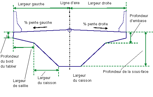

Cet élément de profil type crée une forme de pont à poutres-caissons avec demi-séparateurs facultatifs.
Le point d'association se situe à la ligne d'axe de la surface finale du tablier du pont. La ligne de profil en travers du pont est conçue sur les côtés droit et gauche.

Largeur gauche |
Largeur du côté gauche du tablier de pont |
Numérique, positif |
5.34 m 17.8 pieds |
Largeur droite |
Largeur du côté droit du tablier de pont |
5.34 m 17.8 pieds |

Profondeur de la sous-face |
Distance verticale entre le bord du tablier de pont et la sous-face |
2.0 m 6.67 pieds |
Profondeur du bord |
Epaisseur du tablier de pont au bord |
0.150 m 0.5 pied |
Profondeur d'embase |
Distance verticale entre le bord du tablier de pont et la racine d'embase |
0.300 m 1,0 pied |
Largeur de saillie |
Largeur de la saillie |
1.2 m 4.0 pieds |
Largeur du caisson |
2.0 m 6.67 pieds |

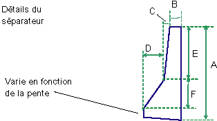

Séparateur A (mm ou pouces) |
Hauteur du séparateur au centre du terre-plein central |
810 mm 32 p |
Séparateur B (mm ou pouces) |
Comme indiqué dans le diagramme |
131 mm 4.5 p |
Séparateur C (mm ou pouces) |
59 mm 2 p |
Séparateur D (mm ou pouces) |
125 mm 5 p |
Séparateur E (mm ou pouces) |
557 mm 22 p |
Séparateur F (mm ou pouces) |
178 mm 7 pouces |

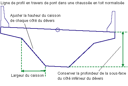

L'élément de profil type construit les liens du tablier de pont et de la sous-structure en fonction des valeurs de paramètre d'entrée spécifiées. En cas de dévers, une partie de la structure n'est pas soumise à la rotation. La profondeur de la sous-face est maintenue à la valeur donnée à partir du bord supérieur du tablier sur le côté inférieur du pont, et la hauteur du caisson est ajustée sur le côté supérieur par rapport à la racine du tablier.
Si le paramètre Inclure les séparateurs est défini sur True, les lignes de profil en travers de séparateur New Jersey sont ajoutées aux bords droit et gauche du tablier. Les pentes des fonds de séparateur s'ajustent pour correspondre aux pentes du tablier.
