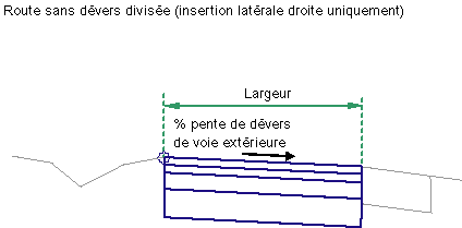

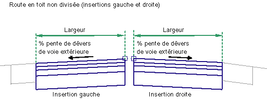

VoieDéversExtérieurAvecElargissement
Cet élément de profil type insère une voie de circulation, en appliquant la valeur de la pente du dévers de la voie extérieure, et élargit la chaussée au niveau des zones du dévers.
Il est utilisé pour la plupart des routes, divisées ou non, sans changement de pente de voie sur les côtés. Il est également utilisé pour les voies extérieures des routes à dos brisé ou avec dévers divisées. La structure de la chaussée suit les normes décrites dans la rubrique "Structure de chaussée des lignes de profil en travers revêtues" de l'aide d'AutoCAD Civil 3D. La seule différence entre cet élément de profil type et l'élément de profil type VoieDéversExtérieur est qu'il élargit également la largeur de la chaussée au niveau des zones du dévers du projet 3D.
Association
Le point d'association se situe (a) sur le bord intérieur de la voie sur la surface finale si le point d'insertion est de type dévers ou (b) sur le bord extérieur de la chaussée si le point d'insertion se trouve également sur le bord de la chaussée. Ce composant peut être attaché au côté droit ou au côté gauche.
Paramètres d'entrée
Remarque : toutes les cotes sont indiquées en mètres ou en pieds, sauf indication contraire. Toutes les pentes sont exprimées sous la forme x:y (par exemple, 4 : 1), sauf si elles sont exprimées en pourcentage avec un signe %.
Paramètre
Description
Type
Par défaut
Côté
Indique de quel côté placer l'élément de profil type
Gauche / Droite
Droite
Point d'insertion
Spécifie l'emplacement du point d'insertion de la voie au niveau du dévers ou sur le bord de la chaussée
Options disponibles : (a) Dévers, (b) Bord de la chaussée

Largeur
Largeur de la voie du décalage du bord intérieur au décalage du bord extérieur.
Numérique, positif
3.6 m
12.0 pieds

La pente du dévers de la voie extérieure s'obtient à partir des spécifications du dévers pour l'axe de la ligne de base. En commençant au point d'association, une surface finale et une couche de forme parallèle sont insérées en utilisant la largeur, la profondeur et la pente du dévers spécifiés. Les liens verticaux ferment la forme à l'une des extrémités de la voie.
