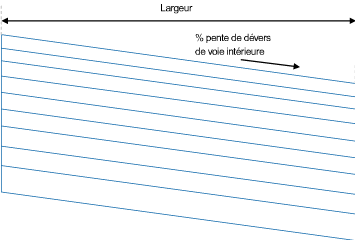

Cet élément de profil type est similaire à l'élément VoieDéversIntérieur. Cependant, il contient des couches supplémentaires et la couche du fond ne suit pas le même pente que la surface finale. Cette dernière est en effet gérée par une hauteur intérieure et une hauteur extérieure.
Le point d'association se situe sur le bord intérieur de la voie sur la surface finale. Le composant peut être attaché au côté droit ou au côté gauche.

Cet élément de profil type est inséré sur le côté du point d'association spécifié. Tous les liens suivent la pente indiquée pour le lien haut L1, à l'exception du lien L10. Le lien L10 est en effet déterminé par la Profondeur intérieure de la couche Forme3 et par la Profondeur extérieure de la couche Forme3. Les couches Roulement et Revêtement2 de cet élément de profil type prennent en charge l'extension facultative des largeurs de couche. Tous les autres comportements de cet élément de profil type sont identiques à ceux de l'élément VoieDéversIntérieur.
En mode d'édition, cet élément de profil type affiche les liens définis par les paramètres d'entrée.
