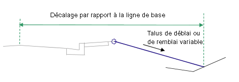

EntréeenterreVersDécalage
Cet élément de profil type insère un lien d'entrée en terre à partir du point d'association sur un décalage donné à partir de la ligne de base.
Vous pouvez également définir des matériaux revêtus facultatifs pour l'entrée en terre et spécifier d'autres liens (Tous les liens, Liens d'entrée en terre, Liens de remblai uniquement et Aucun).
Association
Le point d'association se situe sur le bord intérieur du lien d'entrée en terre.
Paramètres d'entrée

Comportement
Un lien d'entrée en terre est inséré à partir du point d'association sur la surface au décalage donné.
A l'instar de tout autre élément de profil type d'entrée en terre, cet élément de profil type vous permet, si vous le souhaitez, d'ajouter un matériau revêtu. Vous pouvez spécifier trois intervalles de pente. Le type de matériau 1 est appliqué si la pente des liens est inférieure ou égale à la valeur de pente spécifiée. Entre la pente 1 et pente 2, le deuxième type de matériau est appliqué. De même, si les pentes des liens sont comprises entre les valeurs des pentes 2 et 3, le matériau 3 est appliqué. Si les pentes des liens sont moins inclinées que la limite de pente 3, alors aucun matériau n'est appliqué.

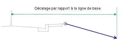

Fonctionnement en mode d'édition
En mode d'édition, cet élément de profil type affiche un lien qui se prolonge vers l'extérieur sur une pente -4 : 1 vers le décalage spécifié. Le lien d'entrée en terre se termine par une pointe de flèche orientée vers l'extérieur.
