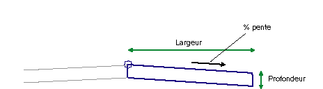

Cet élément de profil type crée une voie simple.
Le point d'association se situe sur le côté intérieur de la voie sur la surface finale.
Remarque : toutes les cotes sont indiquées en mètres ou en pieds, sauf indication contraire. Toutes les pentes sont exprimées sous la forme x:y (par exemple, 4 : 1), sauf si elles sont exprimées en pourcentage avec un signe %.
Paramètre |
Description |
Type |
Par défaut |
Côté |
Indique de quel côté placer l'élément de profil type |
Gauche / Droite |
Droite |
Largeur |
Largeur de la voie |
Numérique, positif |
3.6 m 12.0 pieds |
Profondeur |
Profondeur entre la surface finale et la couche de matériau |
0.2 m 0.67 pied |
% pente |
% de la pente de la voie |
Numérique |
-2% |

L'élément de profil type construit une surface avec surface finale et couche de matériau, fermée par des liens verticaux à chaque extrémité. La voie est insérée vers l'extérieur à partir du point d'association pour les largeur, profondeur et pente données.
En mode d'édition, cet élément de profil type dessine la voie selon les paramètres d'entrée spécifiés.
