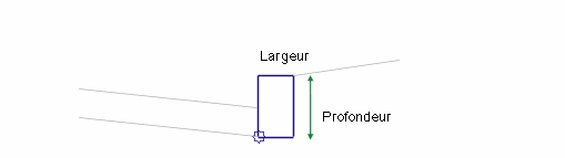

Cet élément de profil type crée une bordure simple au bord de la route. Elle peut être reliée au bord extérieur de la chaussée ou au bord intérieur d'un terre-plein.
Le point d'association se trouve sur la face avant de la bordure dans le 1er cas, et sur la face arrière dans le 2e cas.

Largeur |
Largeur de la bordure |
Numérique, positif |
0.225 m 0.75 pied |
Profondeur |
Profondeur de la bordure |
0.45 m 1.5 pied |

L'élément de profil type construit une forme rectangulaire pour une bordure simple, le point d'association étant situé au fond du bord intérieur de la bordure.
En mode d'édition, cet élément de profil type dessine la forme de la bordure selon les paramètres d'entrée spécifiés.
