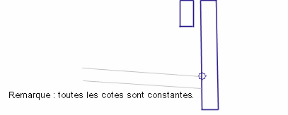

Cet élément de profil type crée une forme de rambarde simple sur le profil type.
Le point d'association se situe sur le côté intérieur du montant au niveau de la surface finale.

L'élément de profil type construit deux formes rectangulaires pour le montant et la rampe. Les cotes sont fixes et ne peuvent pas être modifiées par l'utilisateur. Le montant se prolonge vers le bas à partir du point d'association sur une distance fixe au-dessous de la surface finale.
En mode d'édition, cet élément de profil type dessine le montant et la rampe dans des cotes fixes.
Le code Rambarde est attribué à tous les points. Aucun code de lien ou de forme n'est attribué.
