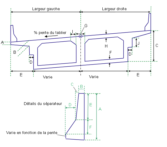

Cet élément de profil type crée une forme de pont à poutres-caissons à deux chambres avec demi-séparateurs facultatifs.
Le point d'association se situe au niveau de la ligne de division entre les voies gauche et droite, sur la surface finale du tablier de pont. La ligne de profil en travers du pont est conçue sur les côtés droit et gauche.
Remarque : toutes les cotes sont indiquées en mètres ou en pieds, sauf indication contraire. Toutes les pentes sont exprimées sous la forme x:y (par exemple, 4 : 1), sauf si elles sont exprimées en pourcentage avec un signe %.
Paramètre |
Description |
Type |
Par défaut |
Largeur de voie gauche |
Largeur des voies de gauche du tablier de pont |
Numérique, positif |
5.34 m 17.8 pieds |
Largeur de voie droite |
Largeur des voies de droite du tablier de pont |
5.34 m 17.8 pieds |
Pente du tablier - Utiliser le dévers |
Permet d'utiliser la pente de dévers pour la pente du tablier de pont. |
Options disponibles : Non, Pente de la voie extérieure gauche, Pente de la voie intérieure gauche |
Pente de la voie extérieure gauche |
Pente par défaut du tablier |
Indique la pente par défaut du tablier de pont |
2.0% |
Inclure les séparateurs Omettre les séparateurs |
Inclut ou omet les séparateurs de chaque côté du tablier de pont. |
Inclure / Omettre |
Inclure |
Cote A |
Epaisseur du tablier au bord |
0.200 m 0.667 pied |
Cote B |
Epaisseur du tablier à l'embase |
0.300 m 1,0 pied |
Cote C |
Profondeur totale entre la surface finale et le bas de la sous-face |
1.8 m 6.0 pieds |
Cote D |
Largeur de marche |
0.150 m 0.5 pied |
Cote E |
Largeur totale d'embase |
1.425 m 4.75 pieds |
Cote F |
Epaisseur de caisson inférieur |
0.170 m 0.5625 pied |
Cote G |
Epaisseur de caisson central |
0.250 m 0.833 pied |
Cote H |
Epaisseur du caisson supérieur |
0.210 m 0.7 pied |
Cote I |
Largeur du coin supérieur du caisson intérieur |
0.300 m 1,0 pied |
Cote J |
Hauteur de marche |
0.600 m 2.0 pieds |
Séparateur A (mm ou pouces) |
Hauteur du séparateur au centre du terre-plein central |
810 mm 32 p |
Séparateur B (mm ou pouces) |
Comme indiqué dans le diagramme |
131 mm 4.5 p |
Séparateur C (mm ou pouces) |
59 mm 2 p |
Séparateur D (mm ou pouces) |
125 mm 5 p |
Séparateur E (mm ou pouces) |
557 mm 22 p |
Séparateur F (mm ou pouces) |
178 mm 7 pouces |
Cette section répertorie les paramètres de l'élément de profil type pouvant être mis en correspondance avec un ou plusieurs objets cibles. Pour plus d'informations, reportez-vous à la rubrique Pour définir les cibles de projet 3D.
Paramètre |
Description |
Etat |
Largeur gauche |
Peut être utilisé pour remplacer le paramètre Largeur gauche fixe et lier le bord gauche du tablier à un décalage. Les types d'objet suivants peuvent être utilisés comme cibles pour indiquer la largeur : axes, polylignes, lignes caractéristiques du terrain ou figures de topographie. |
Facultatif |
Largeur droite |
Peut être utilisé pour remplacer le paramètre Largeur droite fixe et lier le bord droit du tablier à un axe de décalage à chaque abscisse curviligne le long du projet 3D. Les types d'objet suivants peuvent être utilisés comme cibles pour indiquer la largeur : axes, polylignes, lignes caractéristiques du terrain ou figures de topographie. |
Facultatif |

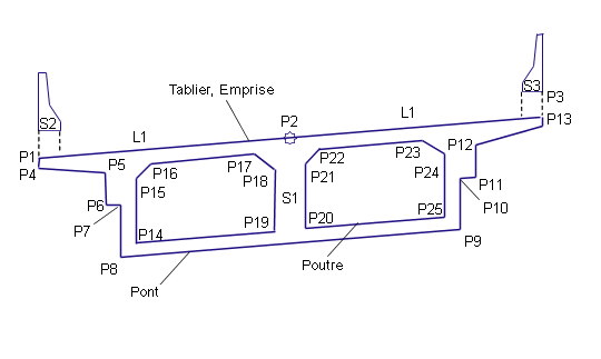

| Paramètre | Description | Type |
Axe de rotation du dévers |
Indique si l'élément de profil type prend en charge l'axe de rotation du dévers. Pour afficher une description du paramètre, dans la fenêtre Propriétés, placez le curseur sur le paramètre. Pour plus d'informations, reportez-vous à la rubrique Ajustements du profil projet pendant le dévers. |
Statique (description) |
L'élément de profil type construit les liens du tablier de pont et de la sous-structure en fonction des valeurs de paramètre d'entrée spécifiées. Si les options LI et LO sont utilisées pour le tablier de pont, la pente de dévers du côté gauche est constante sur toute la largeur du pont.
Si le paramètreInclure les séparateurs est défini sur True, les lignes de profil en travers de séparateur New Jersey à un côté sont ajoutées aux bords droit et gauche du tablier. Les pentes des fonds de séparateur s'ajustent pour correspondre aux pentes du tablier.
En mode d'édition, cet élément de profil type dessine la structure du pont et les séparateurs selon les paramètres d'entrée spécifiés.
Le tableau suivant répertorie les codes, pour cet élément de profil type, des points, liens et formes auxquels sont affectés des codes. Les codes des points, liens ou formes auxquels aucun code n'a été affecté ne sont pas inclus dans ce tableau.
Point, Lien ou Forme |
Code |
Description |
P1, P3 |
Bord tablier de pont |
Bord du tablier de pont |
P2 |
Point de changement de dévers |
Point de dévers sur tablier de pont |
L1 |
Tablier, Emprise |
Pont |
Tous les liens extérieurs de la sous-structure du pont |
Poutre |
Tous les liens intérieurs de la sous-structure du pont |
Tous les liens de séparateur |
GBA - Mur |
S1 |
Pont |
S2, S3 |
GBA - Mur |
