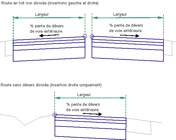

VoieDéversAxederotation
Cet élément de profil type crée une représentation de profils en travers d'une voie de circulation, en appliquant la valeur de pente du dévers des voies extérieures ou intérieures pour l'axe de la ligne de base de la conception du projet 3D.
Cet élément de profil type est utilisé pour la plupart des routes, divisées ou non, sans changement de pente de voie sur les côtés. Il est également utilisé pour les voies extérieures ou intérieures des routes à dos brisé ou avec dévers divisées. La structure de la chaussée suit les normes décrites dans la rubrique "Structure de chaussée des lignes de profil en travers revêtues" de l'aide d'AutoCAD Civil 3D.
Association
Le point d'association se situe sur le bord intérieur de la voie sur la surface finale. Le composant peut être attaché au côté droit ou au côté gauche.

Numérique
Comportement
La pente du dévers de la voie s'obtient à partir des spécifications du dévers pour l'axe de la ligne de base. Vous pouvez spécifier la pente de dévers pour la voie.
En commençant au point d'association, une surface finale et une couche de forme parallèle sont insérées en utilisant la largeur, la profondeur et la pente du dévers spécifiés. Les liens verticaux ferment la forme à l'une des extrémités de la voie.
Si un nom d'axe horizontal de décalage est attribué au paramètre Width pendant la conception du projet 3D, la largeur de la voie varie pour correspondre au décalage de l'axe. Cet élément de profil type peut être utilisé dans les profils types qui s'adaptent aux points de pivot de l'axe de rotation dans différents types de route en toit et plane. Pour plus d'informations, reportez-vous à la rubrique Pour utiliser des profils types prenant en charge les points de pivot d'axe de rotation du dévers.
Fonctionnement en mode d'édition
En mode d'édition, cet élément de profil type affiche tous les liens de voie en utilisant les paramètres d'entrée de profondeur et de largeur sur une pente à -2 %.
Lorsque l'option Pivot potentiel est définie sur Oui, les marques indiquent les points de pivot potentiels sur les points de pivot intérieurs et extérieurs.
