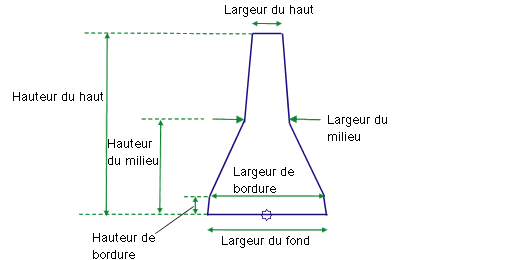

Cet élément de profil type crée un séparateur New Jersey à deux côtés sur une surface de route.
Le point d'association se situe au centre du fond du séparateur.
Remarque : toutes les cotes sont indiquées en mètres ou en pieds, sauf indication contraire. Toutes les pentes sont exprimées sous la forme x:y (par exemple, 4 : 1), sauf si elles sont exprimées en pourcentage avec un signe %.
Paramètre |
Description |
Type |
Par défaut |
Largeur du haut |
Largeur du haut du séparateur |
Numérique, positif |
0.15 m 0.5 pied |
Largeur du milieu |
Largeur du milieu du séparateur |
0.225 m 0.75 pied |
Largeur du fond |
Largeur du fond du séparateur |
0.6 m 2.0 pieds |
Hauteur du haut |
Hauteur du haut du séparateur |
0.9 m 3.0 pieds |
Hauteur du milieu |
Hauteur du milieu du séparateur |
0.45 m 1.5 pied |
Hauteur de bordure |
Hauteur de la bordure du séparateur |
0.075 m 0.25 pied |
Largeur de bordure |
Largeur en haut de la bordure de séparateur |
0.6 m 1,9 pied |

L'élément de profil type construit la forme d'un séparateur New Jersey à deux côtés, dont la base est centrée par rapport au point d'association.
En mode d'édition, cet élément de profil type dessine la forme du séparateur selon les paramètres d'entrée spécifiés.
