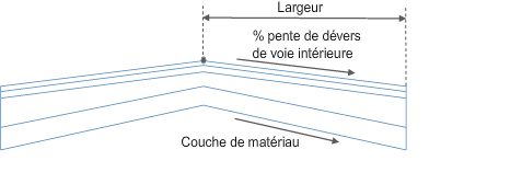

Cet élément de profil type crée une voie en dévers ayant un contrôle de pente de couche de matériau distinct, ainsi que la capacité à contrôler l'emplacement du dévers de couche de matériau en précisant un axe cible.
Le point d'association se situe au début du premier lien. L'élément de profil type respecte la direction d'insertion. Les largeurs positives augmentent le décalage à partir du point d'association dans la direction d'insertion.
Remarque : toutes les cotes sont indiquées en mètres ou en pieds, sauf indication contraire. Toutes les pentes sont exprimées sous la forme x:y (par exemple, 4 : 1), sauf si elles sont exprimées en pourcentage avec un signe %.

La pente du dévers de la voie intérieure s'obtient à partir des spécifications du dévers pour l'axe de la ligne de base. En commençant au point d'association, une surface finale et une couche de forme parallèle sont insérées en utilisant la largeur, la profondeur et la pente du dévers spécifiés. Les liens verticaux ferment la forme à l'une des extrémités de la voie.
Si un nom d'axe horizontal de décalage est attribué au paramètre Largeur gauche ou Largeur droite pendant la conception du projet 3D, la largeur de la voie varie pour correspondre au décalage de l'axe.
Si un axe est défini comme ligne d'axe de base, le point de dévers de la couche de base et celui de la couche de matériau sont déplacés au niveau de cet axe.
En mode d'édition, cet élément de profil type affiche les liens définis par les paramètres d'entrée.
