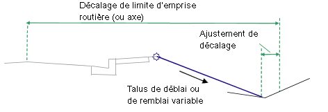

Décalage d'emprise routière par rapport à la ligne de base
Décalage +/- de la limite d'emprise routière par rapport à la ligne de base. Si la valeur de ce paramètre est positive, l'élément de profil type est inséré du côté droit d'un projet 3D ou d'une ligne de base de contrôle. Cet élément est inséré du côté gauche si la valeur est négative. Pour plus d'informations, reportez-vous à "Insertion d'éléments de profil type à droite et à gauche d'un projet 3D" dans le chapitre Projets 3D du manuel d'utilisation d'AutoCAD Civil 3D.
Numérique
3.0 m
10.0 pieds
Ajustement de décalage
Valeur +/- ajoutée au décalage de la limite d'emprise routière. Une valeur d'ajustement négative déplace le point d'entrée en terre à l'intérieur de la limite d'emprise routière. Une valeur positive le déplace à l'extérieur de cette limite.

Comportement
Le décalage d'entrée en terre est calculée comme le décalage de la limite d'emprise routière plus ou moins l'ajustement de décalage. Un lien d'entrée en terre est inséré à partir du point d'association vers le décalage calculé sur la surface cible.

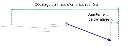

Fonctionnement en mode d'édition
En mode d'édition, cet élément de profil type affiche un lien qui se prolonge vers l'extérieur sur une pente -4 : 1 vers le décalage d'emprise routière, plus ou moins l'ajustement de décalage. Le lien d'entrée en terre se termine par une pointe de flèche orientée vers l'extérieur.
