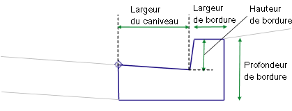

Cet élément de profil type crée une bordure et une structure de caniveau simples sur les bords intérieurs ou extérieurs de la route.
Le point d'association se trouve au point d'embase du caniveau ou de l'arrière de la bordure.
Remarque : toutes les cotes sont indiquées en mètres ou en pieds, sauf indication contraire. Toutes les pentes sont exprimées sous la forme x:y (par exemple, 4 : 1), sauf si elles sont exprimées en pourcentage avec un signe %.
Paramètre |
Description |
Type |
Par défaut |
Côté |
Indique de quel côté placer l'élément de profil type |
Gauche / Droite |
Droite |
Point d'insertion |
Définit le point d'insertion de la bordure et du caniveau sur Bord du caniveau ou Arrière de bordure. |
Booléen |
Bord du caniveau |
Largeur du caniveau |
Largeur entre l'embase et la ligne d'évacuation du caniveau |
Numérique, positif |
0.45 m 1.5 pied |
% pente caniveau |
% de la pente du caniveau |
Numérique |
-6% |
Hauteur de bordure |
Hauteur entre la ligne d'évacuation du caniveau et le haut de la bordure |
0.225 m 0.75 pied |
Largeur de bordure |
Largeur du haut de la bordure |
0.15 m 0.5 pied |
Profondeur de bordure |
Profondeur entre le haut et le bas de la bordure au point de l'arrière de la bordure |
0.45 m 1.5 pied |

L'élément de profil type construit la forme pour une bordure simple et un caniveau, avec un point d'association situé (a) sur le bord intérieur du caniveau (ou rebord) ou (b) à l'arrière de la bordure. La face de la bordure reçoit une petite largeur constante pour qu'elle ne soit pas verticale.
En mode d'édition, cet élément de profil type dessine la forme de la bordure et du caniveau selon les paramètres d'entrée spécifiés.
