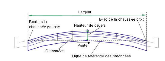

Crown Height
Hauteur entre le point central de la ligne de référence des ordonnées et le dévers de la route
Numérique, positif
0.10 m
0.3333 pieds
Largeur
Largeur de la route entre le bord de chaussée gauche et le bord de chaussée droite
Numérique, positif

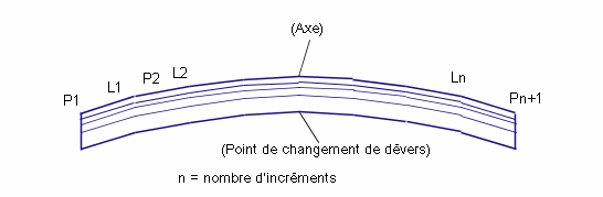

Nb d'incréments
Nombre d'incréments de lignes droites simulant la forme parabolique
Numérique, positif, régulier
8

Le centre de la ligne de référence des ordonnées est calculé en soustrayant le paramètre Hauteur de dévers du point d'association. Les bords de chaussée gauche et droit sont ensuite calculés en appliquant les paramètres Largeur et Pente de façon symétrique autour du point d'association. Les ordonnées de la courbe parabolique sont calculées à intervalles pairs le long de la ligne de référence des ordonnées et des liens de ligne droite sont ajoutés pour se connecter aux points d'ordonnées. Des surfaces parallèles sont insérées pour Roulement, Revêtement2, Base et Couche de matériau à partir des profondeurs données.
