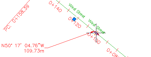

  1. Cliquez sur l'étiquette affichant un angle de relèvement au-dessus de la distance près de l'abscisse curviligne 0+100. Des poignées s'affichent sur l'étiquette.
  2. Cliquez sur la poignée de localisation de l'étiquette . La poignée devient rouge. Faites glisser l'étiquette vers le bas et vers la gauche pour la déplacer vers un emplacement vierge. Cliquez pour placer l'étiquette. Appuyez sur ECHAP pour désélectionner l'étiquette.
    Etiquette déplacée avec la poignée de localisation de l'étiquette.
    Une ligne de repère est créée à partir de l'étiquette sur l'axe.
