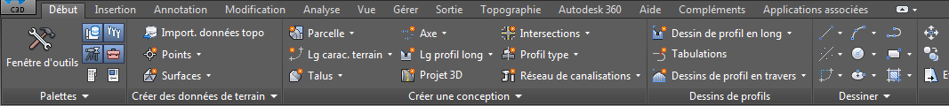

Les commandes accessibles depuis le ruban sont regroupées en onglets. Chaque onglet est divisé en une série de groupes de fonctions.
Le ruban est généralement activé par défaut et peut être affiché ou désactivé à l'aide des commandes Ruban et FermerRuban.
Il existe deux types d'onglets dans le ruban : les onglets statiques et les onglets contextuels.
Onglets de ruban statiques
Les onglets de ruban statiques sont toujours affichés lorsque le ruban est activé.
Onglets de ruban contextuels

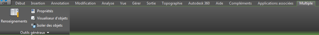

Onglets de ruban de sélection de plusieurs objets
Lorsque plusieurs types d'objets sont sélectionnés simultanément, l'onglet contextuel Multiple s'affiche dans le ruban. Par exemple, si vous sélectionnez à la fois un objet de réseau de canalisations et un objet d'axe, l'onglet contextuel Multiple s'affiche.
