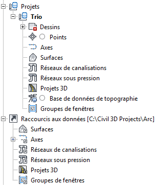

Ensembles de projets du prospecteur
La figure présente les ensembles d'un projet Vault nommé Trio et d'un projet de raccourci aux données nommé Arc. Les deux types de projets sont créés à partir du modèle de projet par défaut. Par conséquent, ils disposent d'ensembles identiques de surfaces, d'axes et d'autres objets qu'il est possible de référencer dans plusieurs dessins.
