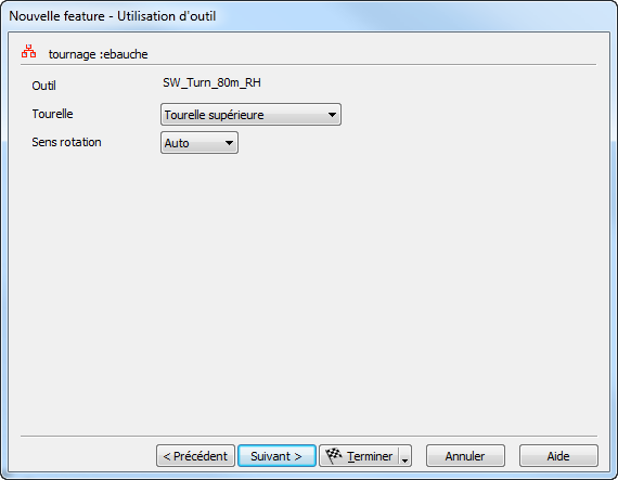

Nouvelle feature - Utilisation d'outil (Tournage)
Cette page vous permet de changer comment l'outil est utilisé.
Outil — Cela affiche le nom de l'outil utilisé pour l'opération.
Tourelle — Sélectionnez la tourelle qui maintient l'outil.
Sens rotation — Sélectionnez le sens de rotation de la tourelle. Si défini sur Auto, la machine détermine la direction la plus efficace.
