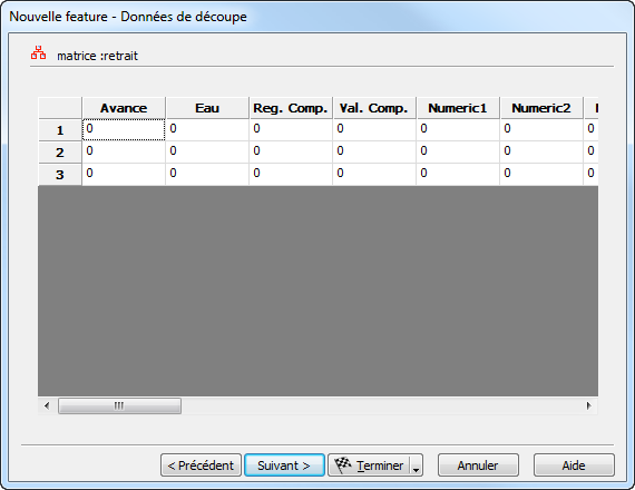

Page Nouvelle feature - Données d'usinage (Electro-érosion)
La page Nouvelle feature - Données d'usinage fournit les registres d'avance, d'eau et de compensation de découpe pour chaque passe de l'opération. L'utilisation de tous ces réglages dépend du type de machine et de contrôleur. Vous pouvez définir ces valeurs automatiquement à partir de la base de données de matières actuelle, ou les entrer manuellement.
La plupart des machines CN modernes ont une base de donnée intégrée que la machine utilise pour régler les meilleurs conditions d'usinage. De cette façon, une découpe précise et utilise la pleine puissance de la machine. Ces paramètres pour les conditions de coupe sont parfois stockés dans les registres du contrôleur et sont activés par des codes particuliers dans le programme CN. FeatureCAM vous permet de définir ces codes pour un maximum de neuf découpes (soit découpe d'avant en arrière, soit avec des programmes supplémentaires). Vous pouvez également charger des réglages pré-définis à partir d'une base de données que vous avez préparé.
Avance — Ceci est utilisé pour sélectionner les réglages du générateur de la machine d'électro érosion à fil. Les paramètres de générateur contrôlent la vitesse de coupe de la machine en réglant les paramètres comme la force, le temps d'impulsion et les temps de pause entre les pulsations du courant utilisé pour produire l'étincelle. Ces paramètres varient selon la matière de la pièce, la hauteur et ainsi de suite.
Eau —Ceci est utilisé pour sélectionner le registre machine qui définit le débit de l'eau pendant la coupe. Les paramètres qui sont contrôlés incluent la pression de l'eau, son débit et ainsi de suite.
Reg. comp. — Ceci définit le nombre de la compensation enregistré de la machine CN, qui est utilisé pour la compensation du rayon du fil. La valeur indiqué dans ce registre est le montant par lequel le fil sera corrigée vers la gauche ou la droite du chemin de fil défini lorsque la fonction de correction du fil sur la machine est en marche (normalement G41 ou G42).
Val. comp. — Ce champ définit la valeur du rayon de correction pour le décalage donné enregistré sur la machine. La valeur est normalement la somme du rayon du fil + écart étincelle + chaque finition requise. Pour la plupart des machines, la compensation est référencée dans le registre de compensation, il n'y a donc pas de besoin de définir cette valeur.
Remarque : Vous pouvez changer les étiquettes de ces colonnes dans la boite de dialogue Noms des conditions d'usinage dans XBUILD. Sélectionnez Infos CNC > Noms de conditions d'usinage dans le menu de XBUILD.
