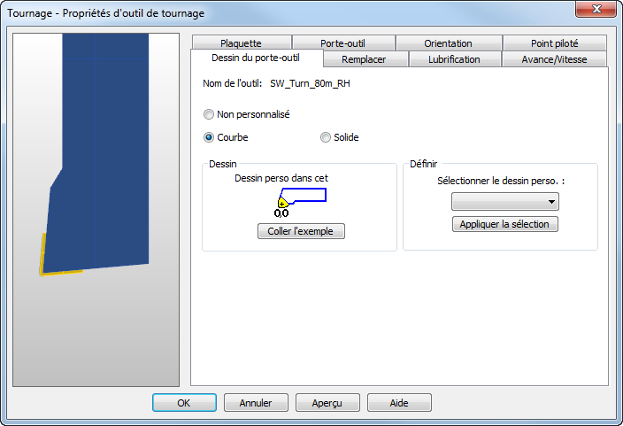

    1. Dans l'onglet Dessin du porte-outil de la boite de dialogue des propriétés de l'outil, sélectionnez Courbe, puis cliquez sur Coller l'exemple :
      Une courbe est créée dans la fenêtre graphique.

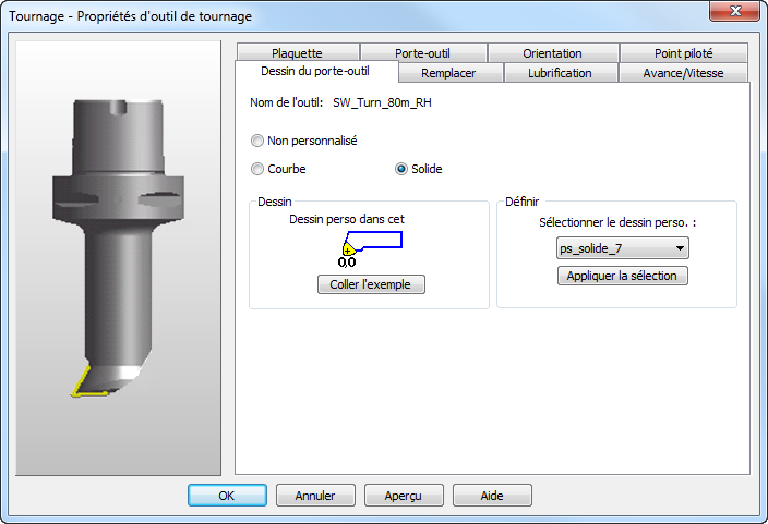

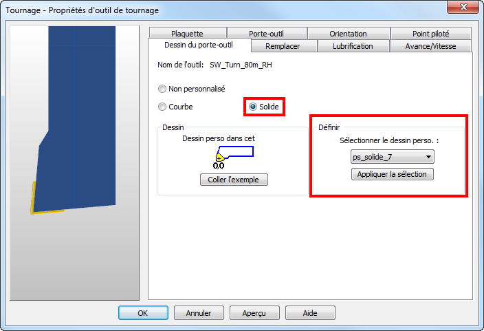

    6. Dans l'onglet Dessin de porte-outil de la boite de dialogue de propriétés de l'outil, sélectionnez Solide, puis sélectionnez le solide dans la liste Sélectionner le dessin perso.
    7. Cliquez sur Appliquer la sélection.
    8. Le porte-outil solide est affiché dans la fenêtre aperçu dans l'onglet ensuite vous pourrez voir la position de la plaquette relative au porte-outil :
    9. Cliquez sur OK pour accepter le porte-outil.

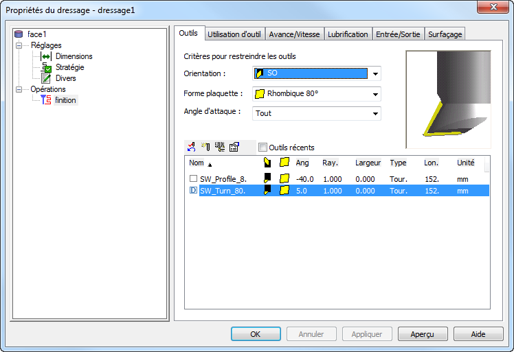

      L'aperçu de l'onglet Outils est mis à jour :
    10. Cliquez sur OK pour continuer.
  10. Définissez le solide en tant que porte-outil pour l'outil :
    1. Dans l'onglet Dessin de porte-outil de la boite de dialogue de propriétés de l'outil, sélectionnez Solide, puis sélectionnez le solide dans la liste Sélectionner le dessin perso..
    2. Cliquez sur Appliquer la sélection.
    3. Le porte-outil solide est affiché dans la fenêtre aperçu dans l'onglet ensuite vous pourrez voir la position de la plaquette relative au porte-outil :
    4. Cliquez sur OK pour accepter le porte-outil.
    5. Cliquez sur OK pour continuer.
