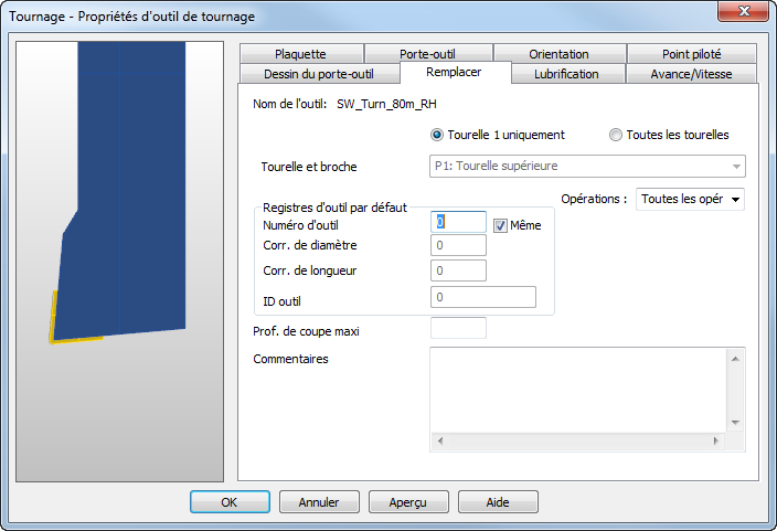

Onglet Remplacer
Cliquez sur l'image d'aperçu d'un outil pour la déplacer ou zoomer. L'orientation de l'aperçu est déterminée par les réglages dans l'onglet Machine de la boite de dialogue Options d'affichage. Cliquez avec le bouton droit sur l'image pour accéder au menu contextuel.
Nom — Spécifie le nom de l'outil actuel.
Remarque : Pour éditer le nom de l'outil, utilisez l'onglet Plaquette/Type.
Tourelle 1 uniquement — Sélectionnez cette option pour définir les registres d'outil pour une seule tourelle.
Toutes les tourelles — Sélectionnez cette option pour définir les registres d'outil pour chaque tourelle d'un machine multi-tourelles. Sélectionnez une entrée dans la liste Tourelle et broche pour choisir la tourelle avec laquelle vous voulez travailler.
Remarque : Les tourelles que vous pouvez sélectionner sont déterminées par le fichier post-processeur actuel.
Registres d'outil par défaut — Spécifiez les réglages de registre pour l'outil :
ID outil — Spécifie le numéro d'identification de l'outil. Ceci est utilisé sur les tours Bridgeport et sur quelques machine Cincinnati.
Remarque : Pour remplacer les valeurs de registres pour des pièces individuelles, utilisez la boite de dialogue Affectation des outils.
Opérations — Sélectionnez une entrée dans la liste pour spécifier le type d'opération pour lesquelles FeatureCAM peut sélectionner cet outil. Vous pouvez remplacer ce réglage en sélectionnant l'outil manuellement.
Déviation angulaire maxi — Ceci est la profondeur de coupe maxi qui est permise pour cet outil.
Commentaires — Entrez éventuellement un commentaire associé à l'outil. Un post-processeur peut être configuré pour extraire ces commentaires.
