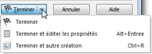

Vous pouvez fermer l'assistant de plusieurs façons selon ce que vous voulez faire par la suite.
Cliquez sur la flèche sur le bouton Terminer, puis cliquez sur une de ces options :
- Terminer — Créez la feature et fermez l'assistant, en utilisant les valeurs par défaut des pages restantes de l'assistant.
- Terminer et éditer les propriétés — Créez la feature et affichez la boite de dialogue des propriétés de la feature. Vous pouvez également utiliser la boite de dialogue des propriétés de feature pour éditer la feature rapidement et elle contient quelques options avancées qui ne sont pas disponibles dans l'assistant.
- Terminer et autre création — Créez la feature et affichez la première page de l'assistant. Cela vous permet de créer plusieurs features rapidement.
La sélection est mémorisée pour la prochaine fois que vous utilisez l'assistant.
